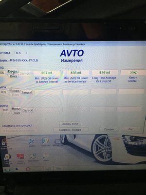

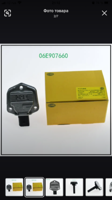

    Всем доброго.Поставил хеллу с али,вот такие показания показывает.Уровень уже на нижний отметке,а лампа не горит.Кто что думает?

    Серж, а что за хелла, которую поставил?
    у меня на нижнем уровне никогда не горела лампада, почему - хз

    Вот такой,типа оригинал
