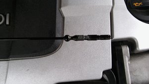

    У меня тоже масло по шарик, это норм? Или срочно менять/откачивать?

    У меня таки не щуп - перелили на замене. Откачал поллитра - теперь нет проблем с уровнем, где надо и видно нормально..

    Вот я тоже так попал, прочитал все сообщения, поехал менять масло - думаю ну 100% не ошибусь. И блин косяк, налил выше максимума)))
    В сервисе в 4 глаза смотрели, было на 2 риски ниже максимума. Утром вышел - вытаскиваю щуп - по шарик опять :cry:

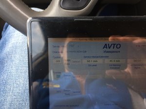

  11. felb
    felb Участник форума
    25 окт 2010
    372
    A64F 2005/2.4 BDW
    всем привет!!! Та же проблема с датчиком "желтой масленки". Если налить масло и ориентироваться по щупу, то максимального уровня не достаточно чтоб масленка погасла(..... а вот с горкой так норма...
    вот такие показания минимального уровня? у всех так? как то можно его откалибровать?
    PS. заливали на ТО масло при замене 6.5 литров по щупу макс....
  12. lexl
    lexl Участник форума
    12 дек 2007
    333
    A6C6 3.2Q AUK "06
    Предполагаю, что 50,1 mm это при не работающем двигателе. Что показывает при работающем? К стати какой пробег?
  13. felb
    25 окт 2010
    372
    A64F 2005/2.4 BDW
    нет это на работающем моторе, на хх, пробег 190 000
