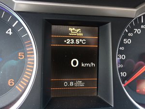

    image.jpeg Моя ошибка.

    Никак в вашем случае этим заниматься не надо. Не воспринимайте все советы, как решение. Просто купите б/у датчик, да поменяйте совместив с заменой масла. Да кстати, там вместе с масленкой, должна быть надпись, у нерабочего датчика и низкого уровня они разные, что у вас написано?

    Ошибка повторилась опять, надпись под желтой масленкой
    Please check oil livel т.е. Пожалуйста проверьте уровень масла. Масло ещё не менял.

    Если про капот, то или он вообще показывается или при ошибке. Вообще показывается при ошибке нет. Мне 32, а вопросы все равно конкретнее задавать надо. Я ни с кем не хочу стебаться, просто прошу совета, как устранить проблему и с чего начать. Желтая масленка вообще ведет себя странно утром то горит то нет а по щупу все в ажуре.[/QUOTE]

    Тебе уже устали повторять что надо приборную панель опросить на предмет ошибок и проверить есть ли индикация на центральном дисплее при открывании капота .

    Земеля не расстраивайся))) Игорь нормальный чел! Хоть и характер у него не дай Бог, но грамотный!!!! Поэтому стисни зубы и терьпи! А по поводу проблемы, то у меня такое практически постоянно бывает после замены масла в первые дни. Причина банально проста-недоливаю масло. Наши щупы ооочень неинформативны и поэтому глядя на них практически невозможно точно сказать сколько в двигателе масло, а датчик напротив очень чувствительный, чуть ниже уровень и выдаёт ошибку. Если программа есть, то прозвони ошибки, если нет, то обратись к тому у кого есть. И паралельно подлей ещё грамм 100-200 масло.
