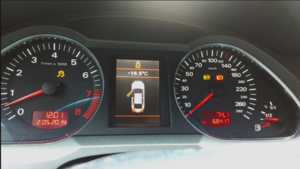

    Открытый капот на приборке показывается?

    Igor33, о чем фото?:shock:

    Фото о том что если открыть капот он показывается на пиктограмме машинки на твоей приборке -вопрос тебе Игорь задавал ?
