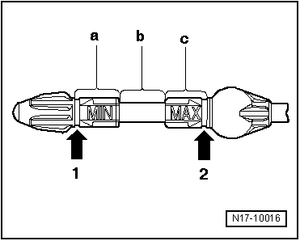

    N17-10016.png Проверить уровень масла .
    Условия проверки
    l Температура моторного масла не менее 60 °C.
    l Автомобиль находится в горизонтальном положении.
    l Подождать после остановки двигателя несколько минут, чтобы масло стекло обратно в картер.
    Проверка
    – Вынуть масляный щуп, вытереть его чистой тканью и вновь вставить до упора.
    – Вновь извлечь масляный щуп и проверить уровень.
    Маркированные зоны на масляном щупе:
    a - Масло необходимо долить. Достаточно, чтобы после долива уровень масла находился в поле -b-.
    b - Масло можно долить.
    c - Масло доливать нельзя.
    Указание
    Уровень масла не должен превышать метку max -стрелка 2- и не должен быть ниже метки min -стрелка 1-.

    лично на моем автомобиле когда уровень масла на середине, то загорается желтая маслёнка, доливая грамм 300 по щупу получается максимум...и уже ни чего не загорается.
