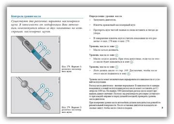

  9. Sergey4
    Sergey4 Живу я здесь
    14 окт 2012
    4.498
    2.7тди
    Правильно проверять уровень масла следует так:После поездки на хорошо прогретой машине,заглушить двигатель,подождав 5-10 минут,когда температура масла упадёт примерно до 80 градусов,проверить уровень масла на щупе.:hi:

  19. WOIG
    WOIG Завсегдатай
    20 ноя 2014
    664
    A6/C6/3.0Q/BBJ/HFM
    Если проявить чуточку должного уважения конструкторам и производителям вашего автомобиля, то Руководство пользователя даёт на ваш вопрос исчерпывающий ответ:
