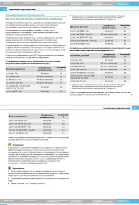

    Один дядя немец пишет в мотор CDA только масло с допуском vw, и только 0.5 acea a3/b4 когда припрет, другой пишет в мотор CDA масло vw, но если нету, МОЖНО ЛЮБОЕ ПОДХОДЯЩЕЕ ПО ВЯЗКОСТИ по климату. Какой дядя немец правильный?:facepalm2::laugh:

    Такое вот лютое потребительство. Можно писать разные инструкции об одном и том же. Главное не думать, выполнять. Получается на самом деле никакой проблемы и нет. Просто бери другой мануал, в котором разрешено лить нужное масло, и сразу можно становится

    Ну а так все буду ездить на 15w40 sf/sg/sl, а vag ag недополучит прибыль. Нужно ведь тоже от этого пирога отщипнуть))))
    Преданные фанаты марки помогут))) главное развивать в них чувство избранности и премиальности)))

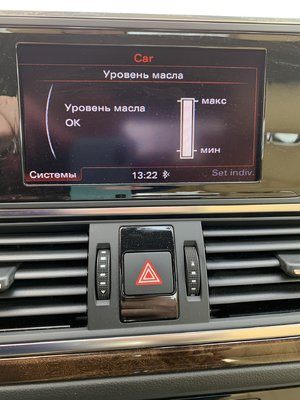

    Товарищи, я правильно понял, что уровень масла в MMI (сервис и контроль - уровень масла) и тот, что отразится на приборке, если открыть дверь, открыть капот, включить зажигание и сбросить ошибки, могут различаться?
    Странно прыгает уровень масла в MMI в пределах одной тысячи километров (то чуть больше показывает, то чуть меньше). Я заморочился сегодня, запрашивал в MMI уровень масла на ходу, сразу после глушения мотора, через 3 минуты - он никак не менялся. Хотя когда мне не долили при замене на сервисе, загорелась ошибка, я подъехал, и мне его подливали, уровень менялся прямо в онлайне.
  20. alexzhus
    alexzhus Новичок
    27 мар 2022
    21
    A6 C7 2.0 TFSI 2012 г.
    Уровень масла в MMI выровняется по уровню на приборке и будет одинаков с приборкой. Сами это заметите.
