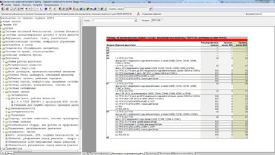

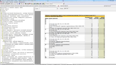

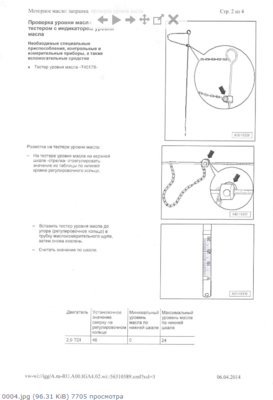

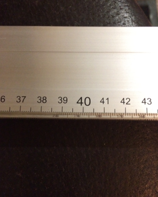

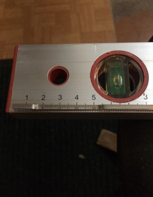

    Спасибо а можете целиком сфоткать щуп на линейке со вспышкой?
    И выше значение, у 2.0 CDNB установочное значение кольца 39мм это не попало в кадр. У вас только 200-160 мм.
    Итак, посчитав мы получили как сделать щуп для Ауди А6С7 из любого щупа или спицы:
    По фото сервисного щупа T40178 шкала уровня это +20мм от начала любого щупа.
    Значения уровня на сервисном щупе T40178 из таблицы:
    0 мм - это +20 мм от начала щупа (min на всех моторах)
    11 мм - это +31мм от начала щупа (max на 3.0 CREC, CREH)
    13 мм - это +33 мм от начала щупа (max на 2.8 CHVA, CVPA; max на 3.0 CGWD(B), CGXB, CTUA)
    21 мм - это +41 мм от начала щупа (max на 4.0 CEUC)
    24 мм - это +44 мм от начала щупа (max на 2.0 CDNB, CAED(B), CHJA; max на 4.0 CRDB, CTGE, CWUB(C)
    27 мм - это +47 мм от начала щупа (max на 1,8 CYGA; max на 2.0 CYNB, CYPA(B)
    Сверху расстояние установки ограничителя захода любого щупа от начала щупа можно также посчитать по фото:
    Установочное значение кольца сервисного щупа Т40178 - 178 мм соответвтует 410 мм от начала любого щупа, 168 мм соответствует 420 мм на линейке приложенной к оригинальному щупу. То есть
    178 - х на сервисном щупе это 410 + х на любом щупе от его начала.
    Значит например для 2.0 CDNB установочное значение кольца из таблицы 39мм
    178 - 39 = 139 это х (на это расстояние нам надо сдвинутся по линейке на щупе вправо).
    410 + х = 549 мм (это расстояние от начала любого щупа слева на фото до места установки ограничения захода щупа для 2.0 CDNB)
    Значения установки ограничительного кольца на сервисном щупе T40178 из таблицы:
    141 мм - это +447 мм от начала щупа (щуп для 3.0 CREC, CREH)
    132 мм - это +456 мм от начала щупа (щуп для 2.8 CHVA, CVPA; max на 3.0 CGWD(B), CGXB, CTUA)
    39 мм - это +549 мм от начала щупа (щуп для 2.0 CDNB, CAED(B), CHJA)
    185 мм - это +403 мм от начала щупа (щуп для 4.0 CRDB, CTGE, CWUB(C), CEUC)
    32 мм - это +556 мм от начала щупа (щуп для 1,8 CYGA; max на 2.0 CYNB, CYPA(B)
    Желательно купить длинный щуп типа от УАЗ за 50 руб, чтобы расстояние от начала до ограничителя было равным или более значений установки ограничительного кольца в мм.
    Если мы имеем чуть более короткий щуп чем надо и мы не хотим отмечать отметку min на расстоянии 20 мм от начала щупа, а хотим ее мерить от самого кончика щупа. То от всех значений выше для любого щупа отнимите эти 20мм.
