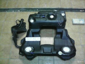

    на кваке в отличии от недопривода не 1,а 3 датчика уровня топлива в баке,2 из которых находятся как раз под задней сидушкой и как раз под каждым из лючков которые видны на фото,а третий из датчиков находится уже в багажнике,на недоприводе все прозаичней,там всего 1 датчик уровня топлива.
    а адсорбер не находится под капотом,он находится под правым крылом со стороны правой двери,стоит вертикально,
    под капотом цокает электромагнитный клапан,перекрывающий канал соединяющий адсорбер с впуском на двигателе.

    Прикольно. А я все гадал, что там за лючки, а до схемы руки не дошли.
    Нашел картинку кватровского бензобака - стало понятнее для чего так немцы намудрили
    Вот отчет по чистке датчика в бензобаке, в большинстве своем проблема именно в нем: http://www.audi-club.ru/forum/showthread.php?t=240952
