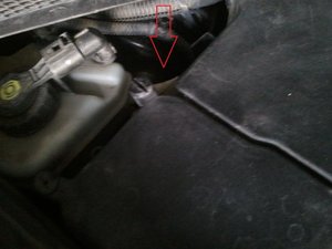

    Выручайте советом мужики, уронил Г-образный шестигранник в отсек между бачком с тормозухой и блоком предохранителей (на фото), положил на решетку, которая прикрывает этот отсек, и он туда соскочил :cry: Бонусом туда свалилась насадка на трещетку :cry: Сегодня явно не мой день :hot:
    Фонариком светил - не вижу его. Как лучше достать? Хотел снять крышку блока предохранителей, но один из шурупов труднодоступный, который под дворником. Или снять подкрылок колеса и там будет доступ?

    Откручивай пластиковый короб предохранителей реле, он на 5 шурупах, геморно снимается-одевается, сидит он на резинках, или пусть там валяются...

    Да я бы снял этот короб, но последний шуруп не дался, который под дворником. Т.е. откручу все шурупы, отогну в сторону короб, и будет доступ к этой нише? Не хочу, чтобы там что-то гремело.
    АндрейР, магнитом можно попробывать, или бы магнитной указкой, где ее найти только :shock:

    Да доступ будет, последний шуруп это тот еще ...
    Можно попробовать снять открутить половинку запазуху, разделитель от моторного отсека.
    P.S. Магнитом там неудобно будет, сильный нужен, и там под скос идет, неудобно

    Был бы ты в Маскве, было бы легче помочь....а так только дистанционно.
    1. Взять магнит неодимовый, ПРОЧНО прикрепить к проволоке и пошарить ей. У магнита большая коэрцитивная сила, может так и остаться в отсеке, если отвалится.
    2. Отвинтить неудобный винт угловой отверткой (Г-образной).
    3. Если известна глубина ниши, купить в медтехнике пинцет с длинными лапками
    или зажим Кохера (Микуклича), но это надо хирурга знакомого, он поймет.

    Сегодня попробую снять короб и рукой добраться до железок. Все равно там листьев много, заодно почищу. Если не получится - тогда поищу магнитную указку.

    Можно снять подкрылок, предварительно задрав Кузьму и открутив колесо. Там сверху есть отверстие, через которое сливается вода, закрытое резиновым клапаном. Клапан снимаем, моем. Нужно взять ведро побольше и через это отверстие шурудя пальцем можно вытащить много гумна - думаю виновник обсуждения там и находится....

    Во первых с этой стороны вебасто, не совсем удобно, во вторых ключ может просто не пролезть в дырку

    Все правильно вэбасто, оно в нишу крыла спрятано. А сливное отверстие, если посмотреть вверх под крыло, будет прекрасно видно. И через оное может пролезть даже большая отвертка вместе с ручкой, не то что ключик г-образный....
