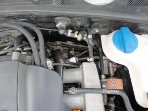

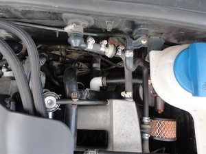

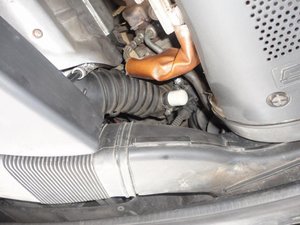

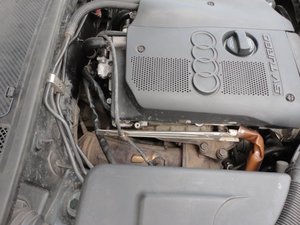

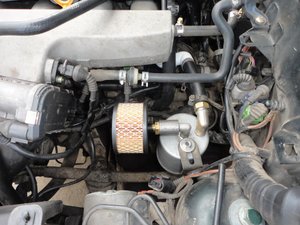

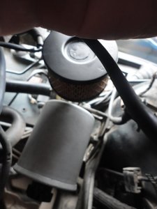

    У меня А6 С5 1.8т я выкинул систему свв (оставил наместе клапана без трубок)и вторичный воздух трубки с картера и кк через маслопомойку + фильтр наружу. Все работает, ошибок нет машина стала намного резвее. Если интересно могу фотки скинуть.

    Зачем два обратных клапана на тормоза? Куда клапанной крышки шланг пошел? Правильней было бы завести вентиляцию в патрубок перед турбиной! У меня в системе исчез блидер и эжекционный насос, остальное всё на месте!

    Второй клапан для надежности. С клапанной крышки идет все также до тройника, а уже с тройника в маслоуловитель.
