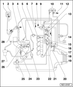

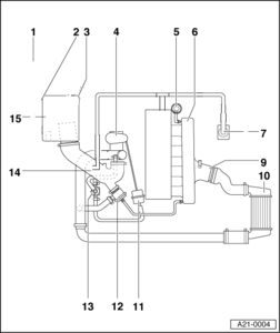

    EVAP тоже отключен, адсорбер выкинут, вместо клапана резистор, ошибок нет, трубка от бака заглушена, разряжения в баке нет. Грибок нужен как раз только вместе с эжекционным насосом, чтобы на хх не сосало в него из впуска перед турбиной, а так от него толку нет. На хх кг просто выходят во впуск перед турбиной, также как бы выходили просто в атмосферу, если бы не дмрв. Тормоза в норме, масложера нет, расход даже тот же остался 9л/100. Повторяю убирал все постепенно и следил за показаниями и работой двигателя, и если бы стало хуже, то вернул бы все назад.

    1. Было
    2. стало
