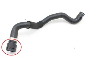

    Чтобы было понятнее про какого типа соединения веду речь - приведу фото =M=Hell
    Только-что еще раз внимательно осмотрел этот патрубок. Внутри всех четырех патрубков, в специальном углублении стоят резиновые кольца.
    Как я понимаю роль уплотнения играет именно резиновое кольцо, а конус на выводе радиатора используется чтобы облегчить надевание патрубка и чтобы было за что цеплятся скобе.
