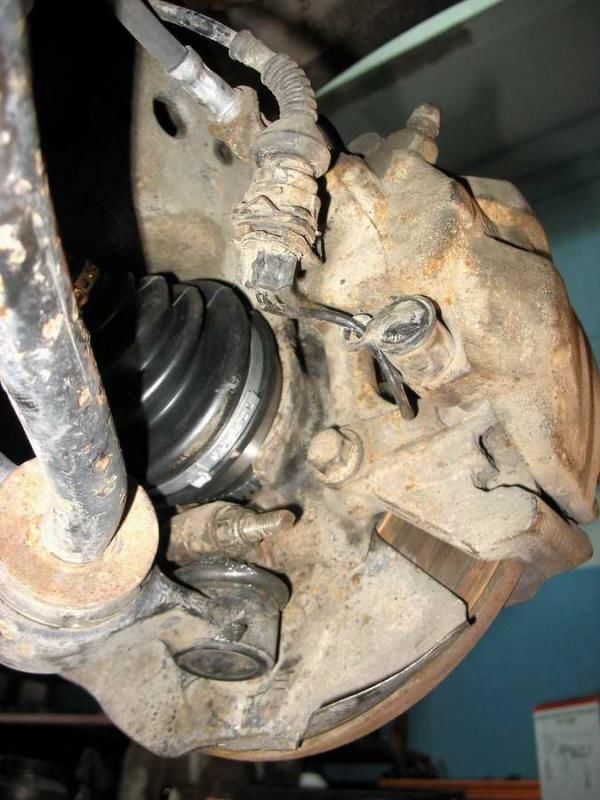

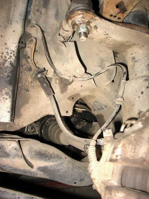

    Вот так:
    Фото со стороны суппорта и в арке колеса.
    Точки крепления есть на лонжероне, сапоге и на самом суппорте.
    На фото самые простые невентилируемые тормозилки А100 4А.
