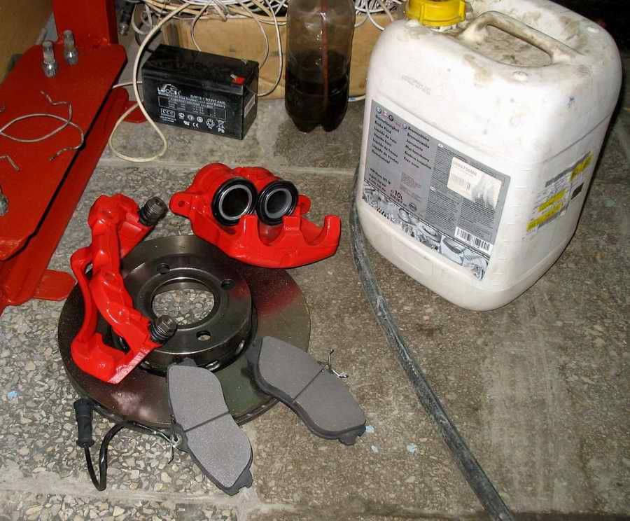

    Подключение датчиков износа
    Заключительный этап - подключение датчиков износа тормозных колодок
    Делал полтора месяца назад, деталей могу не вспомнить, но фото достаточно подробные.
    В качестве индикации решил использовать лампу уровня тормозной жидкости.
    Приступаю к описанию.
    Ответные фишки для разъёма колодок не нашлись, поэтому отрезал и спаял. Пайка разнесена, дополнительно не изолирую. Всё это в термоусадку и гофру:
    От суппорта гофру пустил по тормозному шлангу. Крепил хомутиками к металлическим штуцерам (НЕ к резине!)
    В подкапотное пространство провёл через одно из имеющихся штатных отверстий.
    Проверяю положение/натяжку гофры при максимальных отклонениях (поворотах) стойки влево и вправо.
    [​IMG] [​IMG]
    Вывожу хвосты к вакуумному усилителю. Гофру креплю также хомутиками. От правой стороны гофру веду по тормозной трубке, под отсеком для АКБ. Через лючок удобно крепить.
    Итак, вывел хвосты.
    Датчик в тормозных колодках нормально-замкнутый, рвётся при истирании колодок. Датчик уровня тормозной жидкости, наоборот, нормально-открытый - замыкается на массу (массовый провод, если точнее) при утапливании поплавка, при этом зажигается лампа на приборке. Стало быть, надо инвертировать.
    Для этого берём любую слабенькую релюшку (я использовал имеющуюся в наличии РЭС-60) и пускаем питание её обмотки последовательно через датчики износа колодок, садим на массу. Пока колодки целы, релюшка под напряжением и держит контакты разомкнутыми. При обрыве провода (истирании колодки), питание пропадает и контакты замыкаются. Эти контакты подключил к разъёму датчика уровня ТЖ. Непосредственно под резинкой. Подключил один провод, второй посадил на массу, чтоб меньше паять.
    +12 брать там, где оно появляется при включении зажигания, например, с катушки зажигания (рядом, кстати).
    Выглядит структурно так:
    +12В ---предохранитель---обмотка реле---датчик 1---датчик 2---GND
    Весь колхоз опять же в термоусадку. Фото ниже:
    Недостатки: не предусмотрел (поленился) отключение системы. Т.е. при истирании колодок придётся лезть в арку, отрезать и скручивать провода, иначе лампочка на приборке достанет.
