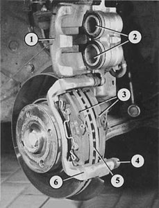

    Хотел бы дополнить кое что по Г60, при установку колодок кмк надо отгибать вверх боковые пружинки-усики на колодках, так суппорт лучше встает, я недавно перебирал суппорта и менял колодки , задолбался суппорт прижимать что бы на болтик закрутить, когда все таки натянул))) суппорта на колодки они(суппорта) не ровно встали как казалось, и при езде сильно грелся колесный диск и тормоза ватные немного были, свободный ход педали тормоза большой был, потом в книжке я увидел фотографию , на ней четко видно что боковые пружинки на колодке отогнуты вверх, я сделал так же, теперь суппорт встал без особых усилий, тормоза стали четкими, не так сильно стал греться колесный диск,и свободный ход педали уменьшился

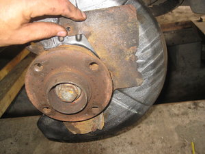

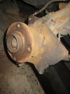

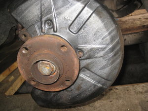

    Не подскажешь по поводу грязезащитных щитков? справа у меня вместо щитка железная штука стояла, без опознавательных знаковкогда я её открутил, под болтиками оставались кусочки от щитка который там когда то был, дома полистав каталоги я не нашел на рисунках этой штуки, там только сам щиток изображен, без неё. За тем взял новый щиток и попытался его поставить, однако это не получилось, центральное отверстие ступицы больше чем вырез в щитке, он банально не налезает на ступицу! И когда я приложил на щиток металлическую штуку снятую с правой ступицы оказалось что отверстия под болтики тоже не совпадают! Отложил это дело и стал снимать щиток с левой ступицы, там он присутствовал хоть и ржавый с дырками, металлической штуки как на правой там не было,взял новый левый щиток и он со свистом, штатно, без проблем налез на левую ступицу и отверстия для болтиков совпали. Получается, что у меня стоят разные передние ступицы?! Правая с большим диаметром(была с железной штукой от щитка), и щиток на нее встал только после доработки сверлом и болгаркойи левая, на которой был старый ржавый щиток и новый встал штатно, кстати, левая ступица 10 лет назад после ДТП была заменена и она сейчас стоит не родная, а правая стоит родная с завода. Не подскажешь,что за хрень? По каталогам смотрел, отличаются ступицы только 4-5 цилиндровых от 6-цилиндровых моторов.

    да, цапфы разные и ступицы тоже. Под 75й подшипник и 82й для V6.
    щитки тормозные тоже отличаются.
