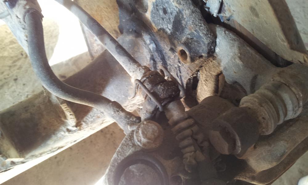

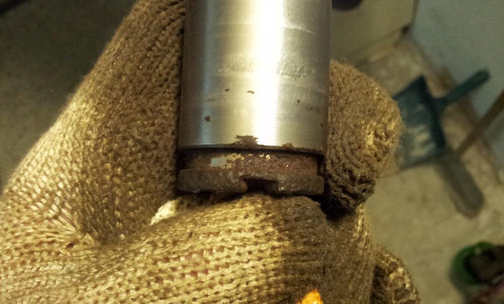

    Audi 80 B3 1.8 PM
    Подскажите задний поршень с такой коррозией нужно менять? если да подскажите ремкомплект суппорта с поршнем 38мм. И еще на одной стороне есть такая скоба как на фото, а на другой нету, подскажите ее номер, в каталогах ее не вижу.

    нашел ремкомплект с поршнем Seinsa D4845C
