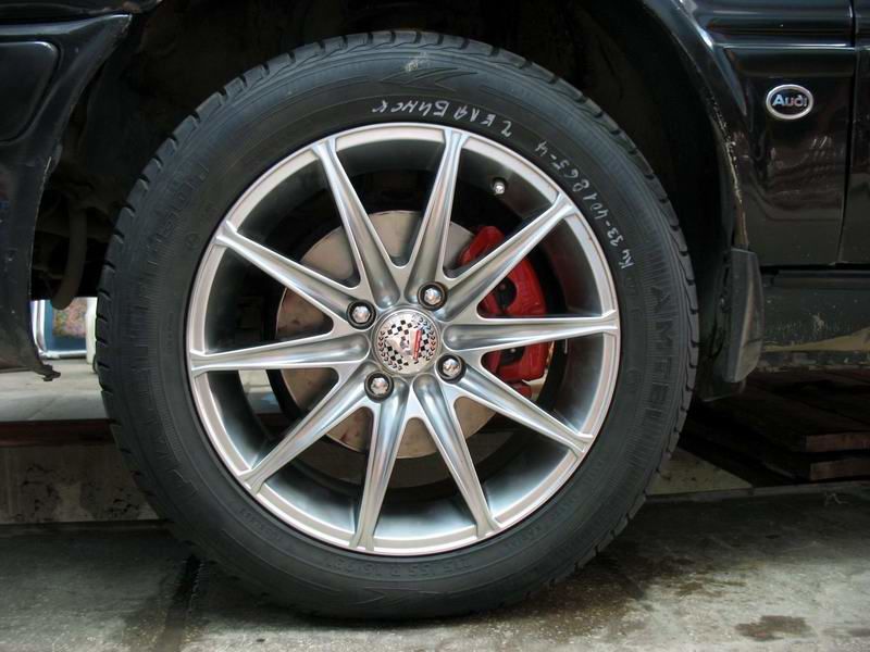

    Новые колёса:
    Дальше смотрим зазоры между новыми колёсами 215/55R16 и кузовом и т.п., т.к. до последнего момента терзали сомнения, что встанут, хотя перед переводом денег в Киров специально всячески вертел старые 15"шки и прикидывал изменения габаритов.
    Зазор между рулевым наконечником и 215ой шиной (примерно 5-10 мм):
    Зазоры между вывернутым колесом и аркой кузова в любом положении и месте либо больше, либо такие же.
    Далее, зазор между задним колесом и стаканом амортизатора, пружиной, составил тоже порядка 5-10 мм:
    Вобщем, шины встали отлично. Я даже не думал, что на бочку B4 можно такое впихнуть. Возможно, клиренс помог. Далее эксплуатация показала, что при езде ничего нигде не задевает.

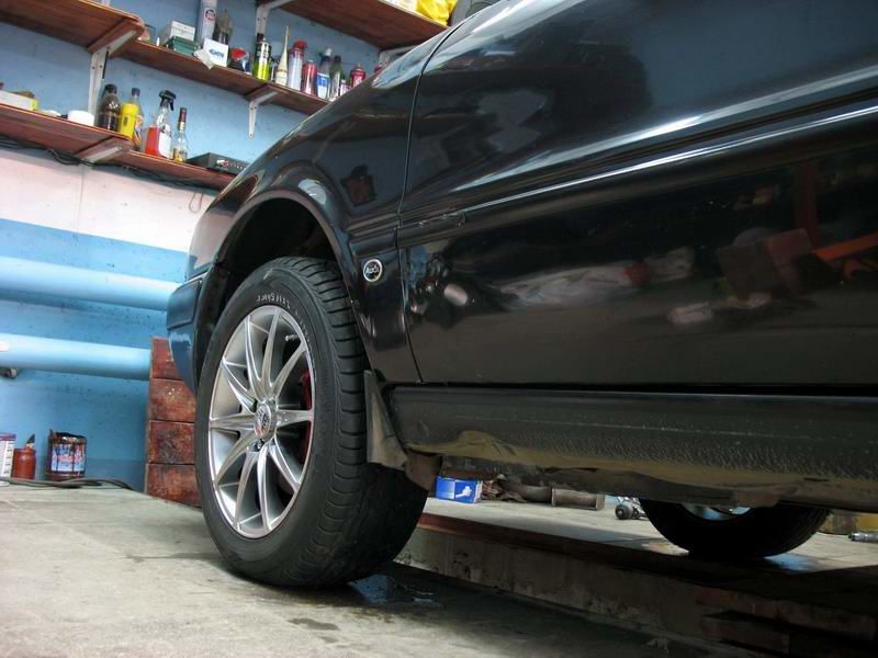

    Машина на новых колёсах. Внешний вид
    По окончании работ всё выглядит вот так:
    Машину только опустил с домкрата, поэтому в арку можно голову вместе с фотоаппаратом засунуть ))
    Нафлудил немного фотками, не ругайтесь ))
    Теперь немного выводов и впечатлений
    Итак, первое, что почувствовал сразу - увеличился ход педали тормоза "до упора". Поначалу тормоза были так себе. Дал поработать колодкам и дискам. Километров через 20-30 тормоза постепенно проявили себя.
    Поездив ещё пару дней, несколько привык к увеличенному ходу педали тормоза, но это не порядок. Так оставлять не буду. Сами тормоза нравятся. Машину останавливают очень эффективно. Особенно вкупе с 215ми шинами. Никакой тяжёлой управляемости с новыми тормозилками и колёсами нет и в помине.

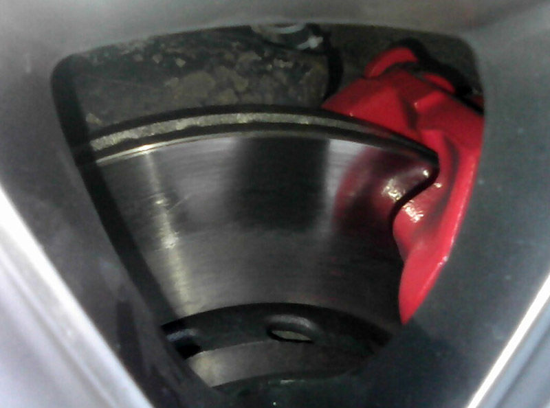

    Ещё один момент настораживает. Если посадить кого-нибудь понажимать педаль тормоза, а самому понаблюдать за суппортом, то видно, что при нажатии на педаль в пол суппорт отклоняется в сторону. Не просто "напрягается", а ещё наклоняется в сторону. Величина наклона, по всей видимости, обусловлена имеющимся люфтом в направляющих скобы. Такого наклона я не помню на своих старых однопоршневых суппортах.
    Соответственно, на диске виден след трения примерно от половины высоты колодки:
    Вопрос: кто виноват и что делать?
    Ещё есть вопрос. Поршни голышом должны давить на колодку? В однопоршневых суппортах была такая вставка пружинная, например.

    Тут усилитель большего диаметра главную роль играет, на мой взгляд.
    ГТЦ заменить ещё более менее бюджетно можно. А вот вакуумники стоят дороже (новые). Если хочется достичь лёгкости, то вакуумник менять придётся.
    Я, наверное, пока ГТЦ поставлю увеличенного диаметра, мне главное ход педали сократить, а там посмотрим. Поступало предложение подложить шайбы между вакуумником и ГТЦ (под шток). Получится, что педаль как бы немного нажата, своего рода преднатяг. Но что-то сомневаюсь в правильности этой затеи.

    Шайбы подкладывать под шток не надо, правильно будет поменять главный тормозной, так как из-за шайб не увеличится объём тормозной жидкости из вытесняемой из цилиндра при нажатии. Раньше у меня был Москвич 412 и на нем я главный поставил от Волги - ход педали до блокировки колес стал в 2 раза меньше, так как новый цилиндр имел больший диаметр.
