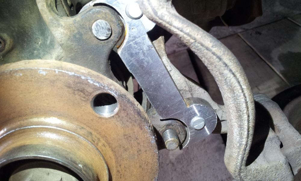

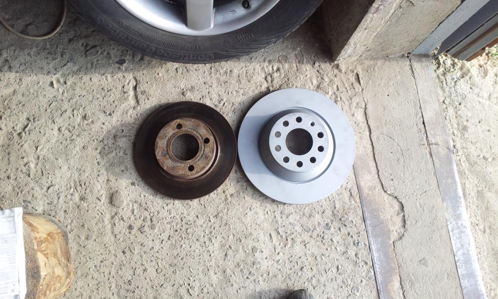

    отпишу о своих танцах с бубном. На сегодняшний день установлен один диск на 302мм и один старый на 256мм, фрезеровщик попался очень шустрый и только в понедельник закончит вторую проставку. Пробег на новом диске 50км, еще полностью не притерся, но уже чувствуется что лучше старого 256-го тормозит. После установки 302-го диска когда выехал с гаража и притормозил, то немного вело руль в сторону старого 256-го диска, после нескольких торможений картина кардинально поменялась и сейчас все наоборот.

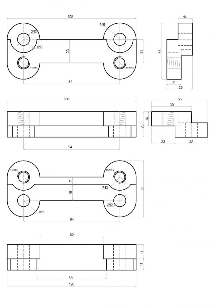

    чертеж проставки покажи.
    если внимание специально не заострять и не иметь рядом образец для сравнения с оригиналом - яб даже разницы не заметил - надо супы в яркий цвет красить)))
    мне, блин, уже вторую неделю проставки под брембы точат(((

    нифига себе не заметно, у меня постоянно ассоциация с део матизом когда смотрю на эти 256 тормоза, наконец то от них избавлюсь теперь. Если б у меня стояли 280 тормоза, я б даже не заморачивался, но внешний вид старых тормозов меня просто убивал, и это далеко не последняя причина по которой я поменял тормоза.

    я ставил 302 на 5 дырок, пересвердливал на 4
