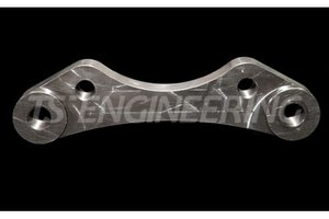

    а если вместо 280мм диска поставить например 308-312мм диск? Я еще сегодня полажу с линейкой, но теоретически расклад такой: с завода стоят 256 т.диски и колеса 14дюймов, если мы поставили колеса на 15, т.е. +1дюйм=25,4мм значит в диаметре мы выиграли 25.4х2=50.8мм.
    Получается что к нашим т. дискам 256 можно приплюсовать как минимум 50.8мм, это получается 306.8мм, если конечно диски без лишнего выпиндрежа. Может так и буду делать если все так и есть как я думаю. Придется делать косточку-проставку для того чтоб выдвинуть скобу дальше от центра.

    Я б не стал так экспериментировать с тормозной системой.

    на субару и митсуба форумах это первый шаг к тюнингу) Это не я такой хитрый взял и придумал, люди уже давно точат проставки под скобы и ни капли не жалеют..

    Понимаю, если б ты скобы целиком под новые размеры сделал, это да, а вот делать проставки для удлинения скобы через болтовые соединения по мне так как-то боязно.

    вот как раз скобы я не сделаю, да и вряд ли какой токарь возьмется за это. Не понимаю, что в этом страшного

    Резьбовых соединений много, хотя если люди делают, то тебе и решать, но я б не стал так заморачиваться. 280*22 вполне нормальные тормоза. Можно вакуумник поставить от мотора большего объема и будет тебе счастье резких тормозов при минимальном нажатии на педаль тормоза (ездил так на гольф2 1,3 с вакуумом от 1,6).

    Ну ты же на свой поставил двухпоршневые 275х25 тормоза, я не думаю что мои 308х22 будут чем то лучше твоих в плане эффективности, да и посмотри на современные небольшие ауди бэхи и т.д. у них у всех как минимум 16 колеса и как минимум 312х25 тормоза, а вес еще меньше чем у моего овоща, так что тут можно много спорить.
    + мне не надо будет менять ГТЦ, ВУТ, ступицы, искать редкие суппорта как у тебя, вся моя переделка это пересверлить диск на 4 дырки и косточка проставка. Токарь это сделает за 2 часа. Бюджет просто смешной: скобы и суппорта 1000рэ, ну и 1000р токарю за работу, в чем тут гемор?
    + имеем визуальную разницу, и уж точно не хуже чем 280х22 тормоза.
    Ты вроде тоже хотел пойти простым путем и поставить 280-ые тормоза, а выбрал самый не легкий путь, и нае..лся не хило и $$ оставил прилично, зачем тогда рассказывать про овощи и ненужность тормозов на хилых машинах, да и так вкладываться в тормоза я сейчас не планировал, еще всю подвеску перетрясти нужно, и с задними тормозами что то думать..
    .... а пересверливать диск мне нужно будет даже при переходе на 280х22 тормоза..
