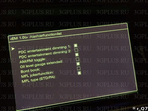

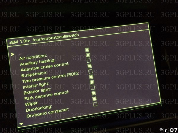

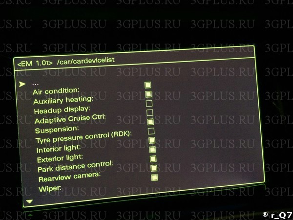

    Ром привет не подскажешь по зеленому меню как настроить камеру заднего вида где надо ставить галки, а где убирать. Камера работала, я что то поменял и сейчас не работает

  15. r_Q7
    r_Q7 Живу я здесь
    12 дек 2011
    4.173
    Audi Q7 4M
    #55 r_Q7, 11 июн 2014
    Там есть два - три вида настроек перебрать все да и все
    тут поиграйся либо все поставь или как на фото (я про Park distance control и Rearview camera)
    тут не как на фото !
    у тебя на комфорте
    Park distance control и Rearview camera - на Can Komfort 1/9
    Вот тут от Q7 скрины http://audi-facelift.ru/forum/showthread.php?t=377 - аля A6C6
