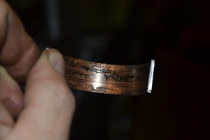

    А как ты узнал когда его провернуло?
  16. IGON350
    IGON350 Живу я здесь
    23 дек 2013
    2.711
    Мордовия респ.
    B4 AAH quattro 92г, В4 АВК Avant95г
    DSC_0107.JPG DSC_0107.JPG неделю со стулом ездил, масло левак попался. А через полгода полез делать капиталу и обнаружил. Ауди рулит:thumbup:
