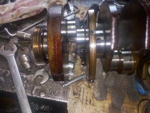

    Вряд ли дело в масле. Шестой год на нем и четвертая машина, проблем не было. Тем более по месту излома видно, что трещина развивалась долго. На первом цилиндре есть оттиск от какой то инородной байды, попавшей на поршень. Может это и есть причина возникновения трещины на вкладыше, но об этом уже никто не узнает, да и не важно это. Движок прошел почти пол ляма км, можно и на покой.

    а я догадаться должен? На твоём фото посредственного качества видно, что вкладыш посиневший. И уж про отражение синей ткани я подумаю в последнюю очередь ))

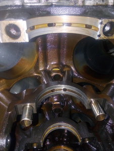

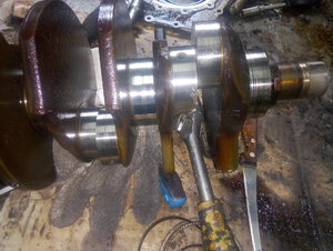

    Вкладыши стерты до красноты все, но больших царапин нет. Сегодня обмеряю вал и постель в блоке, токарка под боком. Вкладыш в месте излома как будто в раковинах.

    Вкладыш этот твой сломанный провернуло или нет? Или стоял как и должно, но при снятии оказался сломан?
    Бугель и постель задраны?

    Внимание вопрос: какую шейку провернуло?
    Ответ будет чуть позже)
    Постель коленвала в утиль, на бугеле аж металл разворачивать в стороны чутка начало.

    Вкладыш был провернут еще при жизни двигателя, но когда я заезжал в бокс для снятия движка, стука никакого не было. Я бы и не знал, что давление упало, если б не колхозная лампочка и коричневый датчик давления в левой головке. Штатная лампочка не загорелась до последнего.
    Кстати, вкладыши могли покраснеть(износиться) уже после того, как больной вкладыш провернуло. Я около месяца так отъездил в жару, закрывая один глаз, что б лампочка не мозолила, борясь с внутренним протестом, олень, лейка горит, глуши быстрей! Меня сбивало с толку, что акустически это вообще никак не проявлялось, ни сткуа на всех режимах, ни цокота, ни звона никакого не было.
  16. Razer69
    Razer69 Живу я здесь
    3 апр 2018
    2.752
    Тверская обл.
    ауди 100 2,3 1991 инвент 2.0 : 100 2,8 мт.
    второй или первый от шкифа

    Второй коренной.
