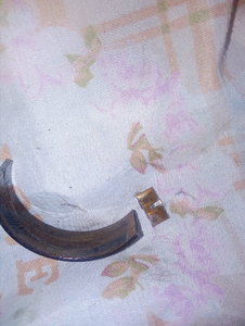

    Причина оказалась проста: лопнул вкладыш около замка, заводской брак вылез через 25 лет. А провернуло его уже после того, как он лопнул. Первый двигатель за 13 лет, который лег у меня.

    Сам понял, что сказал?
    Брак вылез через 25 лет )) Хороший такой брак.
    Приварился вкладыш к колену из-за работы без масла, ну а дальше слабое место себя проявит - обычно ключи срезает. У тебя лопнул. Так-то без разницы.

    Я тебе завтра шейку колена сфоткаю, посмотришь как он там приварился. Если бы я сам по своей глупости или дурости ушатал движок, я бы так и написал. Ты уже третий такой за сегодняшний день, первые два вышли из бокса с удивлением на лице.
    Покажи фотку любому более или менее шарящему металловеду и он тебе скажет, что трещина развивалась долго. Усталость металла от срыва поверхности я точно отличу.
    На фото на поверхности вкладыша ткань отражается, а ты говоришь "приварился". До этого момента ты был для меня более авторитетным человеком...
