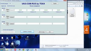

    #139 Lickvid, 14 окт 2014
    ауди а6 2001 год,модельный год 2002.полный привод кваттро,седан,коробка 6 ступеней механика.двигатель BBJ немка.
    после 4000об мин машина не едет.не набирает скорость и не растут обороты.дергается.на месте крутится до отсечки.куда копать?
    [CUT]я VAG-COM: Релиз 311.2-N
    Номер Контроллера: 8E0 909 559 A
    Компонент и/или версия: 3.0L V6/5V 0002
    Кодирование: 0026712
    Код Сервиса: WSC 00113
    8 Найдены неисправности:
    16514 - Ряд 1-зонд 1: сбой в электрической цепи
    P0130 - 004 - Нет Сигнала/Коммуникации
    16684 - Обнаружен пропуск воспламенения
    P0300 - 001 - Превышен верхний предел - Спорадическая
    16688 - Цилиндр 4: обнаружен пропуск воспламенения
    P0304 - 001 - Превышен верхний предел - Спорадическая
    16690 - Цилиндр 6: обнаружен пропуск воспламенения
    P0306 - 001 - Превышен верхний предел - Спорадическая
    16689 - Цилиндр 5: обнаружен пропуск воспламенения
    P0305 - 001 - Превышен верхний предел - Спорадическая
    17511 - Ряд 1-зонд 1, электрическая цепь подогрева: слишком малая мощность
    P1103 - 008 - Неправдоподобный Сигнал - Спорадическая
    17548 - Ряд 2, зонд 2: внутреннее сопротивление слишком велико
    P1140 - 008 - Неправдоподобный Сигнал - Спорадическая
    18010 - Напряжение питания на кл. 30: напряжение слишком низкое
    P1602 - 002 - Превышен нижний предел - Спорадическая
    [/CUT] ошибки сняты после того как вечером скинули ошибки,сняли клемму минус на 2 часа.одели клемму обратно и поездили 1 день.окошки с показаниями сняты на холостом ходу.
    опресовку системы делали,бензонасос новый,форсы чистые,грм ставили с приспособами ваг,фазики взводили,топливный фильтр новый.флейта работает.бензин 92-95.

  20. sonic_a4
    sonic_a4 Живу я здесь
    25 авг 2013
    4.491
    A6/C6 3.2Q 05г.
    2 Lickvid: разберитесь с генератором
