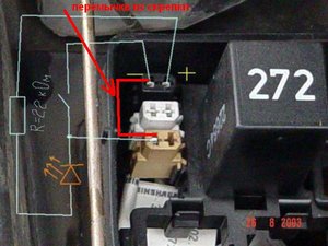

    Да, ЭБУ надо заставить не сдвигать УОЗ в процессе начальной устаовки стробоскопом.

    так вот прогрел я движок до 90 гр - подсоединил стробоскоп -смотрю метки опережения не видно ЭБУ действительно ее сдвигает - при прогазовке появляется она иногда
    проверил блинк кодом - ошибок нет
    заглушив двигатель начал первоначальную установку зажигания :icon_old: (в книжке прочел как)
    соединил металлической скрепкой разъем минус с разъемом диагностики блинк кода (ЭБУ входит в режим установки зажигания и не сдвигает его ) :icon_old:
    завожу двигатель даю поработать ему с минуту на холостых - подключаю стробоскоп и НЕ вижу метки :icon_xz:
    ослабляю гайку трамблера и кручу его на позднее зажигание - метка появилась :icon_yes: затягиваю гайку трамблера ,движок уронил обороты примерно на 50-70 (было 800-950 )
    глушу движок ,снимаю перемычку ,завожу снова работает ровно :icon_old: без подергиваний

    Благодарю за инфу! Ток у меня не три разъёмчика, как на фото, а два..:shock:

    А для этого только 2 и используется.

    черный и белый у меня есть, а вот 3-го, цвета гм.. коричневого нет :):( Походу буду как-нить по меткам ставить...
