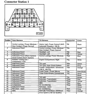

  1. Katalisator
    Katalisator Новичок
    20 фев 2008
    63
    Audi 100/45 2.3AAR
    Ответ: УОЗ на AAR 2.3 АКПП!
    Взято отсюда -> http://quickdeer.ru/audi/A6/reports/A6report7/

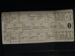

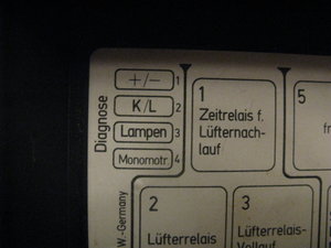

    Ща посмотрел наклейку на крышке.
    Получается,что я с + замыкал. Завтра попробую как на моей крышке, или что еще посоветуете?
      164,9 КБ
      180
      153,2 КБ
      172

    Из минутной процедуры ты сделал большую тему.Смотри пост №20,там все правильно,рисунок для AAR.
