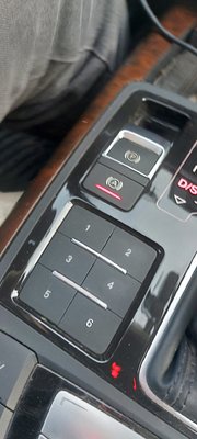

  19. Daniil A6
    Daniil A6 Новичок
    2 дек 2022
    1
    Читал читал эту тему. Плюнул и полез за инструкцией в бардачок. Кнопка включения автоматического ручника находится под кнопкой включения ручника. Нажав на нее эта функция активируется.
