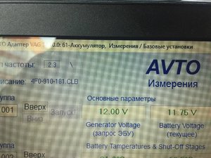

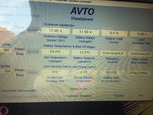

    не выходя из этого окна попробуйте завестись; посмотрите просаживается ли напряжение во время попытки
  6. mamont543
    mamont543 Завсегдатай
    27 окт 2014
    834
    Калужская обл.
    А6/С7
    Не заводится. Щелчок есть, колонка не реагирует.
    В какое окно смотреть на просадку?

    С 11.75 в момент запуска 11,4, потом возвращается

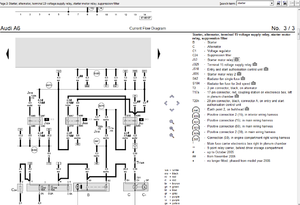

  10. sonic_a4
    sonic_a4 Живу я здесь
    25 авг 2013
    4.491
    A6/C6 3.2Q 05г.
    стартер не подключается; заряжаем АКБ; вскрываем "коробку" под капотом слева( сторона водителя, почти у лобового), изучаем работу реле стартера

    на одном инет ресурсе было написано что реле стартёра под рулевой колонкой

    пошёл снимать дворники и жабо, иначе не подобраться.
  14. sonic_a4
    25 авг 2013
    4.491
    A6/C6 3.2Q 05г.
    верно)) под рулевой колонкой

    Так мне в моторный лезть?
  17. mamont543
    27 окт 2014
    834
    Калужская обл.
    А6/С7
    Не понял про раскрывающий список. Вложением?
  18. sonic_a4
    25 авг 2013
    4.491
    A6/C6 3.2Q 05г.
    лезьт под рулевую:реле #4 и #6
