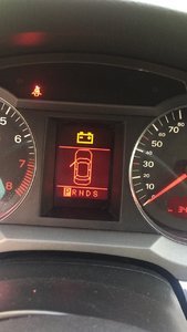

    61 группа 6-я группа состояние АКБ; судя по ошибке тока покоя нуждается в подзарядке

    Сел в авто, подключил шнурок, хотел начать и...
    Может вообще банально Аккум сел?
