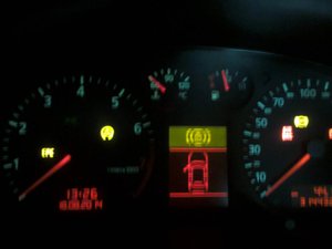

    Проблема вот в чём, на панели иногда загораються абс и есп и бк показывает что не горит стоп сигнал, а они наооборот постоянно горят, но иногда всё становиться нормально после перезапуска зажигания, а иногда хоть сколько ключём верти не помогает. диагностика показала что неисправен выключатель стоп сигнала, но после его замены проблема так и осталась, так же сказали что может быть блок есп. Я так понял этот блок и есть блок абс который под капотом??? В ЧЁМ ПРОБЛЕМА ПОДСКАЖИТЕ????? а то надоело иногда ездить с постоянно включенными стопами)

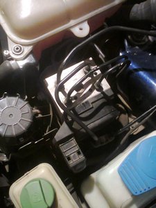

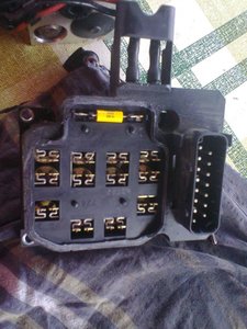

    Шнурок думаю покупать. Как говорили многие- ЭТО БЛОК. Почитав эту статью http://passat-b5.ru/showthread.php?t...ber=&p=2742860, решил я его разобрать снял его(отдельно эл часть не удалось снять) , открутил эл. часть распилил крышку и он оказался совсем другой внутри!!! На вид всё целое. Приклеил крышку и посвил всё назад. Наверное у меня блок нового образца!
    вот что загораеться
    сам блок
    вот что обнаружил под крышкой.
  19. alexson.75

    если не знаешь куда лезть лучше этого не делать.
