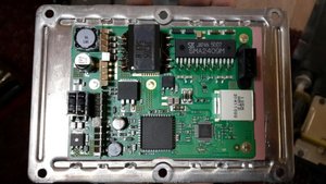

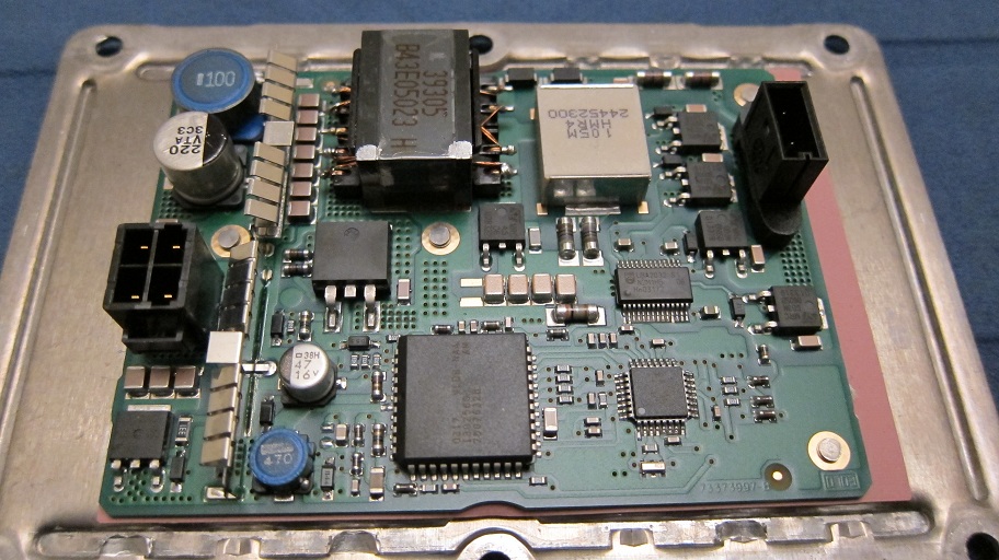

    Вот блок топик стартера.
    Бывает два варианта.
    Что в нем надо менять "по тому же принципу" ?
      205,2 КБ
      321
      80,5 КБ
      893

    В этих блоках чаще всего летят драйвера.
    сма2409м и ю2030тс
