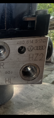

  4. Miko 650r
    Miko 650r Новичок
    5 авг 2021
    18
    Не страшно что на моем блоке цифра 17,а на контрактном 34?

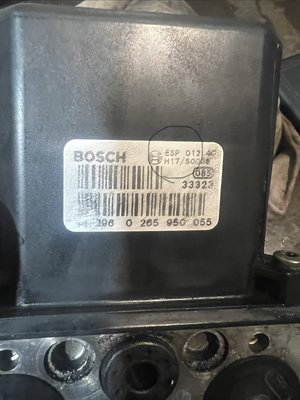

  5. Miko 650r
    Miko 650r Новичок
    5 авг 2021
    18
    Контрактный блок

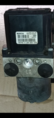

  6. Miko 650r
    Miko 650r Новичок
    5 авг 2021
    18
    Сам номер насоса у обоих одинаковый
