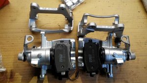

    Есть возможность приобрести недорого суппорта от алроуда, какие переделки будут необходимы чтоб поставить на С4? Или совсем никак?

    Блин, ступил я! Речь о задних идет.

    P.S. Попутно пару вопросов. Один уже задавал-не ответили, подойдут ли ЗАДНИЕ суппорта с дисками от Аллроуда?
