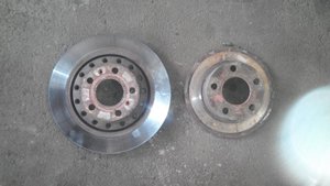

    Имею A6 C4 моно, спереди вентиля 288, задние простые 245. Колесные диски литье R15 от passat b5+ ET37 .
    Естественно недоволен тормозами.
    Как все это дело можно улучшить?
    Буду признателен за любые советы и рекомендации.

    зад или от эс 4-6 с4 вентелируемые,или через проставку передние не вентилируемые 288
    2хмембранный вакумник тоже дает хороший результат

    Правильно ли я понял, для установки задних вентилируемых от эски нужны и суппорта с тросами ручника?
    А для 288 от переда только лишь проставка и все встанет на штатные места? Тогда вопрос от дилетанта в ремонтных делах, влияет ли проставка каким-либо образом на езду. На износ подшипников, к примеру или еще чего? И от чего подходит 2хмембранный вакуумник?
    Спасибо)

    родной 245 диск и 310 авосечный
    естественно.
    при торможении будешь чаще смотреть в зерка лозаднего вида чтоб кто нибудь не припарковался в зад :nod:
    а если серьезно то заморочится определенно стоит!
    авто останавливается отлично,без сносов морды и треска абс.

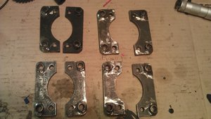

    Куплю проставки на задние скобы для перехода на 288*15

    в связи с апгрейдом скоро буду продавать эсочные тормозилки.
    супорта,скобы,проставки под 310 А8й диск
    http://www.drive2.ru/l/4499419/

    Рассмотрю предложение. Правда глуповато наверное ставить такие при стоке на передке, но тем не менее. Тормозить и не плавать охота))
    Вопрос - диски R15, привод передний. К-кт встанет? Если да, то хотелось бы услышать ценник и по срокам примерно соориентируйте.
    Благодарю.
