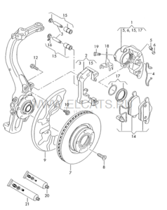

    #132 слава., 11 фев 2015
    Да скобы. На кулаках это куда суппорт и колодки ставятся, правильно?
    А какие тогда менять нужно? Вроде трезвый, а всё равно чет не догоняю:shock: Здесь на рисунке номер два она?
      68,1 КБ
      60
  13. 71229786
    71229786 Партнеры АК
    10 май 2006
    5.818
    Audi Q5 II 2.0 TFSI quattro 2021
    ты хочешь на перед поставить 312 тормоза?так?
    тебе нужны скобы с ауди а6 с5 или ТТ или пассат б5,с до рестайленговых с чугунными кулаками,на алюминиевых скобы уже другие!
  14. слава.
    слава. Живу я здесь
    16 июн 2010
    1.551
    Казахстан
    Audi Allroad 2.7 2002г. Американец
    Понял вроде. На рестайле выходит система другая. А суппорта на эти скобы встают С4, так?
