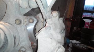

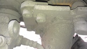

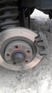

    А от какой модели эти диски ? Проставки продают,
    или самодельные?
  11. 71229786
    71229786 Партнеры АК
    10 май 2006
    5.818
    Audi Q5 II 2.0 TFSI quattro 2021
    проставки самодельные,диски не вентелируемые с переда

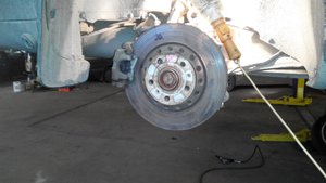

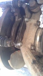

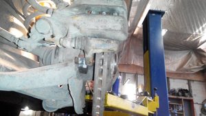

  12. 71229786
    10 май 2006
    5.818
    но это было пол года назад.
    теперь зад -супорта+скобы от эс4(6) +проставки под 310 вентелируемый диск от а8
    ну и перед от а6с5 312 диск
  13. слава.
    слава. Живу я здесь
    16 июн 2010
    1.551
    Казахстан
    Audi Allroad 2.7 2002г. Американец
    А на С4 были не вентилируемые? А так видать работа кропотливая, да?
  14. слава.
    слава. Живу я здесь
    16 июн 2010
    1.551
    Казахстан
    Ух ты! Пока верхнее писал, тут еще круче появилось.
    Тогда еще пару вопросов. А что, все в сборе от А8 не подходит?
    А перед только диски от А6? В 15 колеса видимо уже не судьба?
  15. 71229786
    10 май 2006
    5.818
    на 2,0 и 2,3 были не вентелируемые.
    думаю что нет.
    15 уже не судьба,
    16 нужно будет задние супорта немного обточить.

  20. OldSamuray
    OldSamuray Завсегдатай
    16 июл 2008
    799
    A6Q Avant ACE 2.0
    На зад поставил диски Febi 24382 (1K0 615 601 AD)
    Переделки: проставка, расточено центальное отверстие 65->68, болты N91058702
    Диск 286 мм, толщина 12 мм.
    15" диски, стальные впритык, литье (нештатное) свободно.
