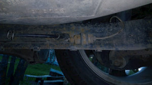

  18. Лёхан
    Лёхан I'm here for a long time
    10 янв 2007
    11.943
    Тунис
    A6
    Не, немного не так. Дроссель, это позиция 18 на рисунке выше, а регулятор, это тоже интересная приблуда (деталь номер 25) и не на всех машинах она стояла с завода, в отличии от дросселей, которые ставились у всех.
  19. Лёхан
    10 янв 2007
    11.943
    Тунис
    A6
    Вот как выглядит в живую эта хрень
  20. eygen
    eygen Старожил
    29 мар 2006
    7.518
    A6 2.5 TDI 96г.
    Ну значит ошибся, благодарствую за ликбез. Давно это было... :hello:
