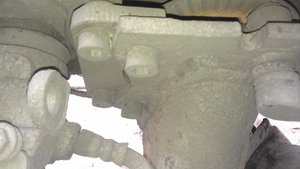

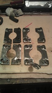

    а что с задом?тормозит? колдун есть?
    я поставил проставки под 288 диск,тормоза стали на порядок лучше!

  17. knyazevpit
    knyazevpit Старожил
    13 июн 2012
    5.186
    Коми респ.
    А6C4 2,6Q АКПП 97г.
    Так 288 диски на А6 2.6 quattro стоят по умолчанию:shock:
