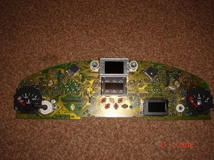

    Доброго времени суток! Ребята подскажите, может было у кого. При выключенной подсветке приборов указатель показывает правильно. Как только включаю подсветку (габариты или фары) начинает врать на 20 литров в большую сторону. Интересный факт если подсветку с помощью крутилки вывожу на минимум, показывает опять правильно. Понятно, что проблема в приборке, но где:shock:? Спасибо.

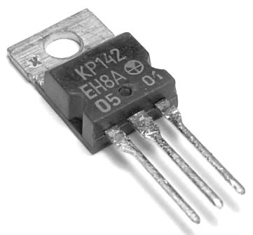

    стабилизатор приборки(кренка на 9в), поджать контакты или пропаять
    выглядит так

    Почему тогда указатель температуры ОЖ показывает верно? Я пропаивал стабилизатор - точнее их там два. Результата 0. Какой из них отвечает за питание указателей? 1 или 2. Спасибо.

    вообще то это транзисторы. и смотри дорожки масс подсветки

    Кроме тех которые на фото других там нет. И что может быть не так с дорожками МАСС?

    непропай, трещины. отледить с лупой легко. плата не многослойная ,просто разобрать надо и подтянуть указатель топлива. насколько помню он могет быть на гаечках

    подтянул все что можно пропоял все подозрительные места, может заменить стабилизатор? Но где он, если на фото транзисторы?

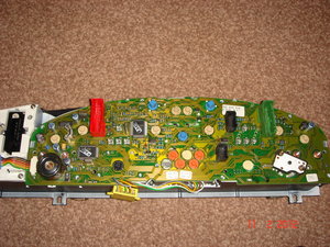

    нормальное фото есть печатной платы? он со стороны спидометра должен быть прикручен к небольшому радииатору

    Сейчас разберу.....

    Вот фото как и обещал

    поправка к теме - в приборке А6С4 нет стабилизатора на 10в, как на 100С4. питание (+)на указатель идет прям от провода +12в после замка зажигания(син\красн) 11-й конт(красн разьем) 7-й конт(зел разьем). сигналы на указатели идут с микроcборки транзисторов
    ULQ2003 92n544 через балластные резисторы по 20 ом.
    если есть траблы с указателями смотреть обвес это микросборки массы и дорожки

    на этих щитках на работу указателя температуры можно ставить стабилизатор ( или кренку 7810), он хорошо там вписывается. переделки мало , показывает точно. несколько лет ставлю для особо желающих.
