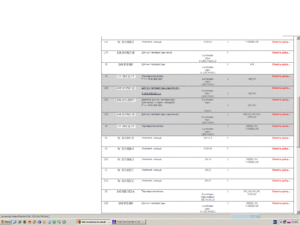

    зависит от вина, но думаю белый.
      53,4 КБ
