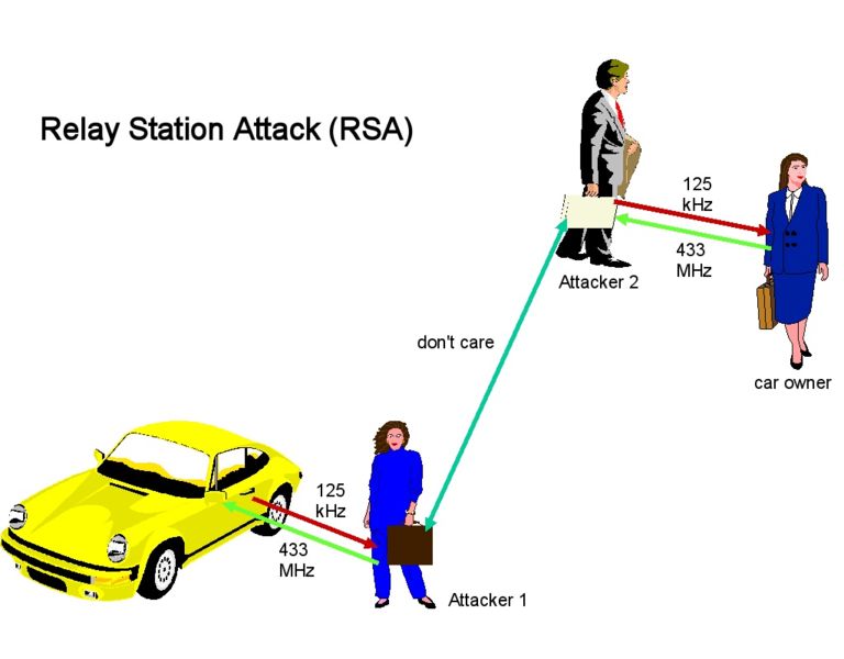

    Alioth, мы к сожалению не можем знать всей инфы по угонам. Собираем ее по крохам с неудачных попыток угона наших машин и машин, оборудованных у наших коллег. И если про хакерский продукт для тойот и фиников мы знаем точно, так как сталкивались с ними, то о таком продукте для ауди я лично не слышал.
    Чисто в теории могу только сказать, что на всех системах бесключевого доступа есть вероятность ретранслировать штатный ключик на достаточно большое расстояние. Протокол кейлесса предполагает достаточно большой промежуток времени между посылками.
    В прошлом году мелькала инфа от разных людей по возможности подписи ключа в новую платформу ауди-фольксваген, но дальше разговоров ничего не было. Иначе мы бы сейчас столкнулись с увеличением количества угонов ВАГовской группы.

    тем не менее инженеры Мерседес смогли разработать устройство , способное противостоять вышеперечисленным вещам. Основной фишкой мерсовского кейлеса является зажатие по временным диаграммам на ответ. т.е. принцип двустороннего обмена инфо для распознания владельца жестко привязан ко времени, т.е. имеет ограничение. Ретранслировать сигнал более чем на 10 метров в теории не получится. Граббера на кейлес мерса не существует именно по этой причине.
    у Ауди нет такого же механизма ?

    Был бы у меня прибор, можно было бы с уверенностью сказать, на каких машинах работает длинная рука а на каких нет. Только вот стоит он лям, не по карману мне....
