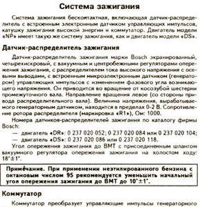

    Смотри картинку из книги.
    Только с помощью стробоскопа. На твоем двигателе должен быть +18 град для 98 бензина.
    В навороченных стробоскопах есть возможность корректировки момента вспышки лампы в градусах, а вот чтоб эта корректировка зависела от октанового числа бензина не видел и не слышал. У него что, должен быть еще один датчик, который надо засунуть в горловину бензобака что-ли??
    А не проще купить простой стробоскоп, с питанием от АКБ авто. Затем вспомнить школьный курс математики и посчитать сколько зубцов между метками "0" и "+18град" (маховик-то представляет из себя круг 360 грудусов). Так вот, к примеру, если насчитали 6 зубов, то на каждый приходится естественно по 3 градуса. А если, как в книге, рекомендуется выставить опережение зажигания для 95-го бензина +10 град, а не +18, как для 98 бензина, то который по счету зуб в лучах стробоскопа должен стоять напротив метки картера сцепления? Решать Вам! :hi:

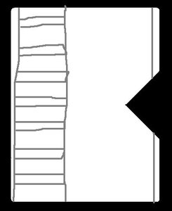

    Только вот не пойму, в книжке написано выставлять метку по нижнему краю окошечка, у себя я увидел примерно такую картину:
    Получается УОЗ выставлять надо по этой стрелке?

    Все еще актуально, хочу уточнить момент зажигания выставляется по стрелке у меня?
