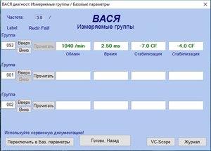

  5. m30b34
    m30b34 Новичок
    12 дек 2016
    20
    На обороты не смотрите, это я педальку нажал не сильно, проверить меняются ли показания последних двух окон
    подскажите, означает ли это то что у меня ремень коряво стоит?

    У меня вот такие данные по этой группе, подскажите как их читать? не могу разобраться что эти цифры значат
  7. Alex_z
    Alex_z Старожил
    13 июн 2008
    17.858
    Корея Северная
    A6 C7 2.0TFSI 2017
    не идеально
    но и не караул прям
    у меня до замены ремня так же было, -7 и -5 ,и ничего,ездил не жужжал. Если соберешься менять ГРМ, тогда и подправишь поближе к нулям
    аддитив и мультипликатив - почитай в инете по этим словам
  8. m30b34
    m30b34 Новичок
    12 дек 2016
    20
    У меня в том то и дело что со звуками проблема, на холостых нормально работает при повышении оборотов, но как только начинаю движение со светофора не плавно а в просто среднем или в быстром темпе ну тоесть при нагрузке и повышении оборотов появляется звук будто детонация, как говорят клапана звенят, звук что то среднее между свистом звоном и звуком турбины (атмосферный 2,4 ага) ... вот и не могу понят с чем это связано, думал зажигание раньше стоит или бедная смесь, но ошибку выдаёт - переобогащенная смесь на холостых... может это из за загрязненного инжектора?вообще, что такой звук означать может и в чем опасность? появляется на любой передаче и скорости если это не плавный разгон ну и разумеется заметил если за 16 л/100км моментальный показывает то и звучок начинается такой противный.
    на улице очень слышно, аж стыдно как то так ехать, будто ведро какое то разгоняется.
  9. Alex_z
    Alex_z Старожил
    13 июн 2008
    17.858
    Корея Северная
    A6 C7 2.0TFSI 2017
    не знаю,у меня никаких звуков не было. вряд ли они как-то связаны с положением валов в 93 группе
    бывает, "флейта" во впускном коллекторе гремит, правда не уверен что там такой звук что всем на улице слышно (этот звук случайно не пропадает при достижении 4200 оборотов и выше ? )
    может
