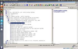

    Судя по мурзилке при неисправности системы зажигания тестируют катушки зажигания, датчики температуры входящего воздуха (G42), оборотов (G28), температцры ОЖ (G62), напряжение на ЭБУ, датчик детонации (G61 и G66) и датчик холла(G40 и G163).

    А я ХЗ. Но могу предположить что детонация тем больше вероятна чем больше температура двигателя, соответственно смесь должна воспламеняться раньше... Перечень датчиков из ELSA выписал. См. картинку.
