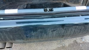

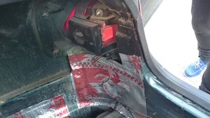

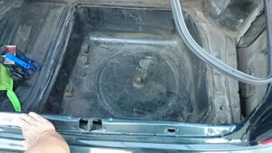

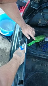

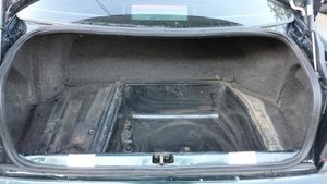

    Доброго Здоровья!
    Как я говорил ранее в БЖ, я и мои пассажиры задыхались от выхлопных газов в салоне. Много вариантов было предложено подписчиками, и было принято решение разбирать и смотреть в чем же причина.
    В кратце:
    — Купил резинки самоклеящейся на строительном рынке, купил 2 листа шумоизоляции, валик, новые клипсы.
    — Разобрал полностью багажный отсек
    — Снял задние сидения.

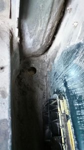

    А кстати, про те рёбра на бампере — Одно было сломано — шторок не было! И плюс к этому на одной стороне 1 см грязи в нише. Как оказалось, со стороны колеса есть дырочка в размер "чопика" деревянного. Вот из-за нее идёт вода и крязь в "хату".

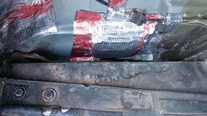

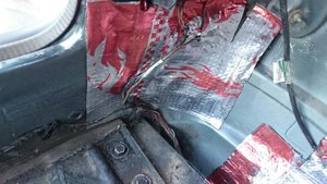

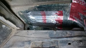

    — Всё почистил. Вымыл. Поставил обратно заглушечку. И — Проклеил все дырки которые могут идти с улицы в салон.
    — Со стороны сидения тоже все дырочки закрыл.

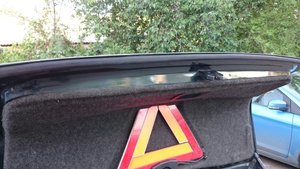

    — Проклеил резинку по краю багажника.
    — на фото не показано — проклеил под родной резинкой еще одну.
    Итог всего: ВОНИ НЕТ ! Шикарно!:rock:

    Мне кажется напрасно заклеил наглухо левый клапан под бампером. Лучше б\у найти и установить. Хотя возможно правого будет достаточно для нормальной вентиляции.

    Это не шикарно, это печально. До осени может и нормально прокатаешься а в постоянную пасмурную погоду и зимой окна потеть будут. Хотя может в машине щелей хватает и всё обойдётся :D

    Предлагаешь открыть вентиляционные люки?
    А если одна сторона наё... тая ?

    иначе зимой может быть очень весело. влага, а на утро лед на окнах изнутри. конечно разобрать всегда успеешь, но ежели по осени начнет скапливаться в салоне влага, то первым делом все вскрывать

    Шторки надо восстановить. Последствия описали предыдущие ораторы. Влажность в салоне и обмерзание стекол.
    В этом отверстии должна быть(скорее всего, если оно заводское) резинка. Это дренаж для стока воды.

    Жабры эти восстанавливаются из камеры.Есть фотоотчёты здесь на форуме по замене жабр(вроде на бочку делали).

    Я бы на твоём месте, герметиком промазал швы а не клеил, но может твой вариант и лучше. Жабры поочерёдно пробовал открывать, начинает внутрь салона тянуть?

    Швы где? на этих решетках?
    у меня одна сторона сломана... я думаю из за нее тянуло... Поменяю , может лучше станет...
    А может вся эта байда из за того что удар был...

    Это я фигню написал, не обращай внимание, я имел в виду кузовные швы :wink: Возможно правильно думаешь, так попробуй одну сторону рабочую расчехлить и сразу увидишь результат.
