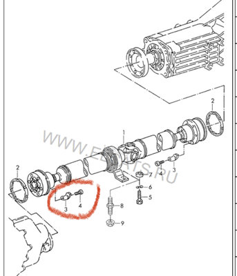

    Разобрал в салоне рычаг. Есть люфт во все стороны. Вверх вниз сильный люфт. Ладно. В салоне поменяю ремкомплект. Но это скорее всего ге причина. Под машину залез. Тягу у коробки дёргал. Тоже люфт. Туда вроде тоже ремкомплекты есть. Допустим поменяю. Но удары рычага почему идут. Такое ощущение , что где то внутри коробки что то задевает и развалилось.
    Ещё момент. Под машиной заметил , что поперечная тяга кулисы болтается. На ней болт не затянут. Там вроде шаровая этим болтом притягивается. Болт в общем прокручивается. Пока я не разбирал тягу. Думаю , как быть. Может из за этого неприкрученного болта поперечиной тяги на кулисе так сильно бить рычаг кпп?

    В общем разобрался. Целый день в яме провёл. Дёргал , шатал , крутил все что можно. В итоге увидел, что на кардане откручены болты и пластины висят просто. 2 болта отвалились где то , а остальные были откручены.
    Нашёл такие же болты . Затянул. Теперь все хорошо. Гайку на поперечиной тяге тоже пытался крутить. Там особо не видно , что происходит , но на мой взгляд - она как была чуток откручена , так и осталась. Ладно. Понаблюдаю.
