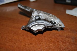

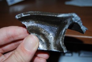

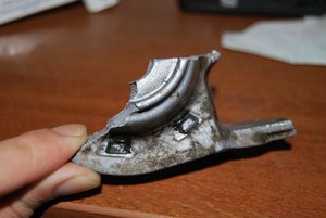

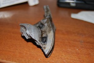

    Есть пару фрагментов деталек, один похож на решетки, алюминиевый на треугольник похож, один как заслонка какая то, и третий алюминиевый кусок какой то.... фото снизу
    Молюсь чтоб это не подрамник блин :((( а то он денег не могу даже представить сколько стоит....
    А этого мужчину сегодня видал, он когда меня увидал голову опустил и пошел даже на меня не смотря !
    И так фотки фрагмента одной детальки, уж очень похоже на чем у нас двигло стоит, или это от бампера, но только не помню чтоб у нас там такое было....

    Мне интересно что за фрагменты это ?
    Это алюминий кстати....

    точно не подрамник

    похоже на нижнюю часть кулака - там где ступичный подшипник

    И так, взял сегодя поддон и еще показал фрагмент дитальки, мне сразу сказали что это стойка для опоры двигателя, ну и ее тоже взял.... Достали эту стойку приложили и О ЧУДО это реально она :)
    Так что терь это дело надо будет все поставить, колесо сказали скорей всего или рычаг погнуло или кулак какой то повело. Все вроде сказали меняется и стоит не так много денюжек !
    Рассказал ребятам историю, скидку сделали и офигели ! :)
