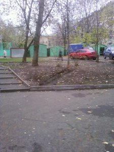

    И так вот фотка куда въехал, бордюр довольно высокий ...

    Ну при рабочей АБС ты тормозной путь и не увидишь.
    АБС не должна была срабатывать, если колодки смазаны были.
    Да, высоковат бордюр:(

    Да бордюр то это ладно, лучше бы дерева не было... Я его почти срезал, оно даже погнулось чутка !
