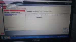

    Вот ошибки

    ошибки скинул

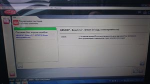

    ошибку на второй картинке видишь?
    надо исправлять

    блок управления АБС под замену? а из за чего удар при переключении на D ?
  8. ser_gr72
    ser_gr72 Старожил
    23 окт 2006
    28.335
    ошибка 18265 ауди а6
    у этой ошибки должна быть причина.
    остальное - следствие

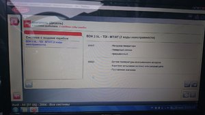

    Вот ошибки:
    1. 01117
    2. 18265
    3. 01435
